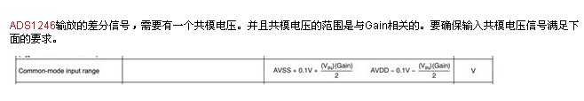

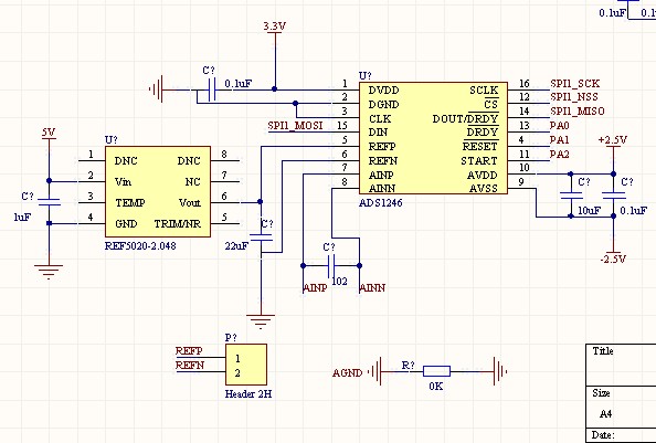

看到论坛里有帖子内容如下:
差分输入ADC,一定要注意输入共模电压的要求。这个是与单端输入的ADC一个很大的区别。
ADS1246/7/8,的负输入端是不能直接接地的。
有些不解,我现在是用正负2.5v的电源供电,Vref采用2.048v,准备采集-400mv到400mv范围内的电压,所以我准备设置PGA为4,那么负输入端要如何连接?上面说什么还得考虑共模电压?我想是不是直接引出来?到时VINP接传感器正极,VNN接传感器的另一极,明白的给指点下,谢了
