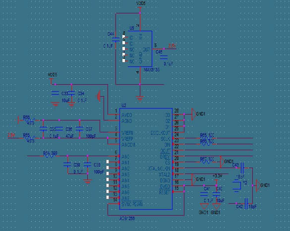

我想使用ADS156做单级测量,电路如附件所示, 1)请问这样的接法正确吗? 2)300Ω和0.1uf.100pf的电容的作用是滤波吗? 3)我看有的文章里2.5V的参考电压那里接的是499KΩ的电阻而不是49.9Ω的,请问这两个电阻那个正确呢?
  • 你好,
    1)我看你Reset直接接VDD,是不想用复位的功能么?还是处于其他考虑?复位功能我个人经验是在调试里要经常可能需要使用。
    2)是滤波作用。
    3)你看到文章是哪一篇呢,可能需要和实际情况而定。不过我不是很清楚你为什么把AINCOM端连在49.9欧那里,是处于什么考虑呢?另外为什么把参考源输入搞成差分的平衡的滤波器呢,是经验么?
    4)测量单端信号需要把AINCOM接长GND或者某个固定已知电平。另外为什么不用ADS1255呢?
  • 你好,
    (1)我是参考ADS1256的Datesheet里Page28上的电路连接的,所以把参考源输入搞成差分的平衡的滤波器,我也不太清楚这样可以不。
    (2)Datesheet里面说的在测单端信号的时候不能把AINCOM接地(Page14),要接到某个固定已知电平,所以就把AINCOM接到49.9Ω那里了,是不是应该接到2.5V参考电压那里就可以了?
    (3)我需要测8路的单端信号所以要选ADS1256。
    (4)在调试成功后的应用电路里,可不可以把Reset直接接VDD呢?
        我是第一次接触这个AD芯片,可以给一些测量单端信号的参考电路吗?主要是单端信号输入那里该怎样连接?谢谢。。。
