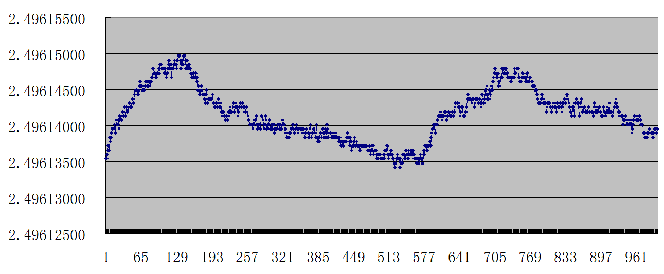

各位专家:
    我目前在使用ADS1256,实测结果显示误差很到,输入模拟电压值 = 2.5000V,AD实际采集值 = 2.5320V, 相差约32mV;在其它几点测量,误差也较大。
电路图在附件中。不知道是不是因为没有设置好自校准参数?请专家帮忙分析原因,谢谢。
程序代码如下:

初始化ADS1256子程序:
void INIT_ADS1256(void)
        CS_SPI1 = 0;                              //选通SPI0
        delay_100us();                            //延时100us
        while( ADRDYB);                        //20130417添加
        SPI1_send(RESET);                  //复位 20130313
        write_register(STATUS,0x06);   //输出高位数据在前
        write_register(MUX,   0x18);      //MUX寄存器为默认值
        write_register(ADCON, 0x20);   //ADCON寄存器为默认值
        write_register(DRATE,0xa1);     // 1000sps 采样率
        write_register(IO,0x00);
        write_register(OFC0,0x00);
        write_register(OFC1,0x12);
        write_register(OFC2,0x02);
       SPI1_send(SELFCAL);
       delay_2us();
       delay_2us();
       delay_2us();
       delay_2us();
ADS1256测试子程序:
void ADS1256_test(unsigned char *ADS1256_data_point)
         unsigned long v = 0;
         unsigned char i = 0;
         CS_SPI1 = 0;
         SPI1_send(SELFCAL);
         delay_2us();
         delay_2us();
         delay_2us();
         delay_2us();
         while(ADRDYB);                   //DRDY信号低时才能读寄存器
         write_register(MUX,0x38);    //选择#3 channel
        SPI1_send(SELFCAL);
        SPI1_send(SELFOCAL);
        SPI1_send(SYNC);               //启动转换
        delay_12clk();                       //延时12clk
        SPI1_send(WAKEUP);
        SPI1_send(RDATA);
         v  = read_data();
        *ADS1256_data_point = ((v & 0x00FF0000) >> 16);
        ++ADS1256_data_point;
       *ADS1256_data_point = ((v & 0x0000FF00) >>  8);
       *ADS1256_data_point = ((v & 0x000000FF)      );
