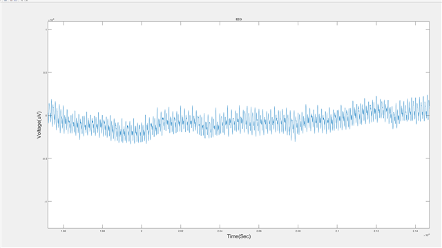

1. 多路 64路 ADS1299采集脑电信号,发现脑电信号上有比较有规律毛刺尖峰如下图,这种情况是和什么有关呢?

    1、这个毛刺尖峰的频率是多少呢?使用内部测试信号,采集结果也有这个毛刺尖峰吗?

  • 1.毛刺 是工频的频率,感觉是叠加在脑电信号上,,我在数据处理里面加了工频限波,但感觉还是很难去干净?

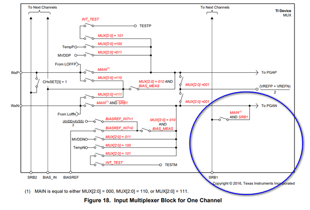

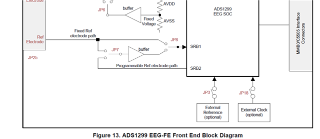

  • 关于右腿驱动,我看到datasheet上有关于这个寄存器,SRB1,看起来是右腿驱动抑制共模噪声的,但这个部分怎么和电极连接,没有详细使用说明?
    Stimulus, reference, and bias 1This bit connects the SRB1 to all 4. 6, or 8 channels invertinginputs0 : Switches open
    1: Switches dosed

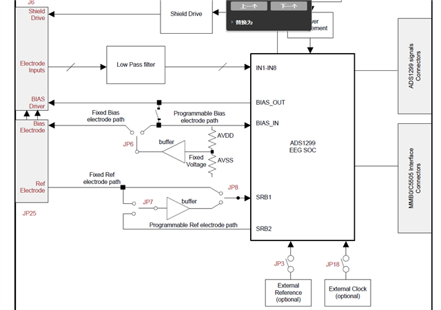

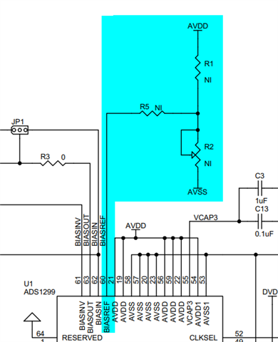

    但我看demo板里面关于这部分的描述,似乎是右腿驱动需要外部提供,
    The reference voltage for the on-chip right eg drive can be driven externally. The on-chip voltage is set tomid-supply. If the application requires the common mode to be set to any other voltace, this configurationcan be accomplished by setting the appropriate bit in the Configuration 3 Register. The external BIASREFvoltage is set by resistor R1 and adjustable resistor R2.。。

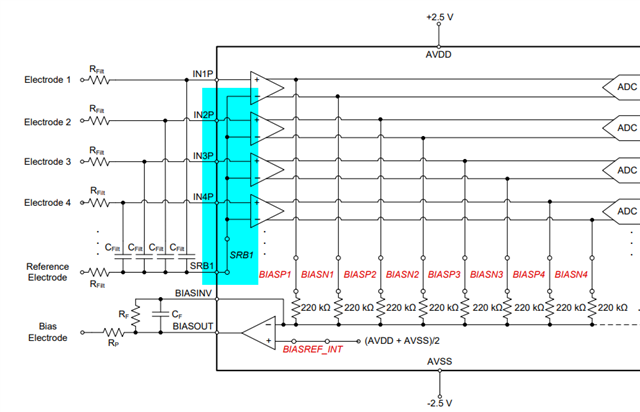

    (1)寄存器SRB1 bit,与右腿驱动没有关系,它仅是控制是否将ADC的所有反向输入端(INxN)内部连接到SRB1 管脚。

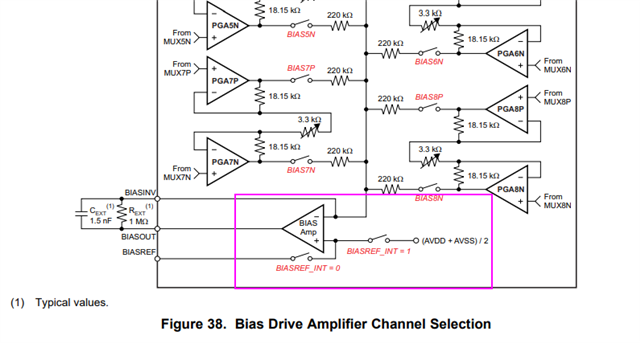

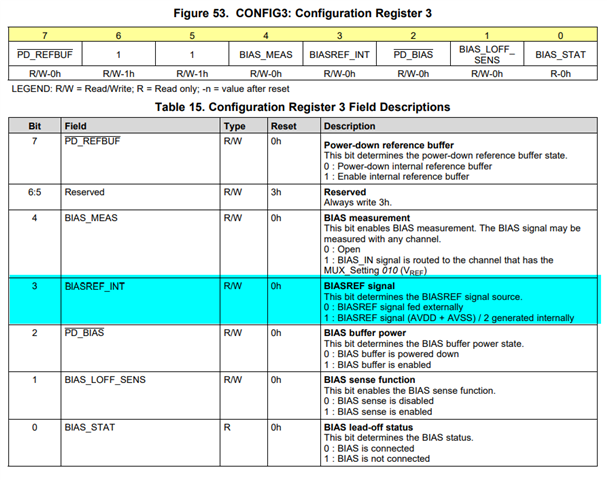

    (2)对于ADS1299  右腿驱动是指如下ADS1299 内部结构截图中的BIAS Amp(偏置运放),右腿驱动的参考电压外部驱动的话,需配置CONFIG3寄存器BIASREF_INT  bit为0,内部驱动的话,BIASREF_INT  bit=1,参考电压是(AVDD + AVSS) / 2。
    参考电压外部驱动的话,在EVM板上如下电路图截图,是通过R1和R2电阻设置:
    对于测量EEG的偏置电极,有两种驱动方式,一种是连接EVM板上的BIAS_ELEC ,另一种是连接EVM板上的BIAS_DRV。前一种驱动电压是U11产生的(AVDD + AVSS) / 2,后一种是ADS1299内部BIAS Amp(偏置运放)产生的驱动电压。
  • (1)寄存器SRB1 bit,与右腿驱动没有关系,它仅是控制是否将ADC的所有反向输入端(INxN)内部连接到SRB1 管脚。
    这样两种方式对于应用来说有啥区别吗?什么情况下配置为0, 什么应用情况下配置为1? 这个配置会影响到底噪吗?
    从1299框图来看,这个是需要和 REF 电极连接在一起? SRB1和SRB2有啥区别?
    (2)从demo框图可以看到,

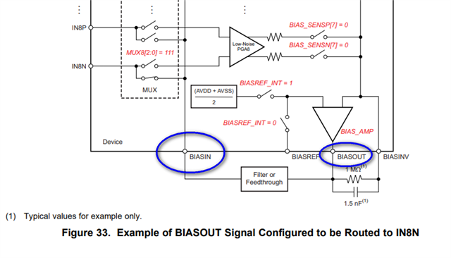

    Bias in, biasout 这两个有什么作用呢?
    (3)关于你描述的右腿驱动,这个驱动的输出连接到哪个电极?从demo来看,不需要连接到电极上,就可以实现右腿驱动,抑制共模噪声吗?
    这取决于您的应用,看下面内部框图,配置SRB1 bit=1可以将ADC的所有反向输入端(INxN)在内部连接到SRB1 管脚。如果在您的应用中,使用的所有通道的PGA的反向输入端需要连接的信号相同,您就可以将SRB1 bit置1,然后将需要连接到多个PGA的反向输入端的信号连接到SRB1 管脚就可以了,这样可以减少ADC外部PCB走线。
    如下截图SRB1 bit置1的应用:

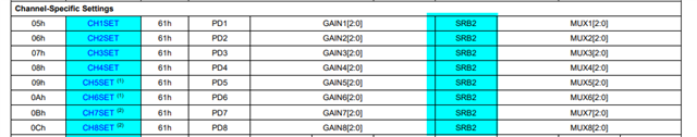

    是的,SRB2是通过将CHxSET[3] = 1将相应输入连接到PGA的同向输入端。
    2、ADS1299内部关于Bias in, biasout两个管脚的电路如下截图所示,建议您考虑其ADC内部电路的情况下,仔细研读datasheet 9.3.2.4 ECG and EEG Specific Features部分和ADS1299EEG-FE Users Guide (Rev. B) 的第7部分7 EEG Specific Features。相信对你理解Bias in, biasout的作用有帮助。
    3、对于EEG应用,需要连接到偏置电极上,才能实现抑制共模信号。
    4、可以增加右腿驱动来抑制共模噪声。
