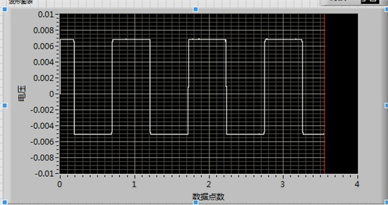

您好,我用ADS1298在进行内部信号测试(1HZ)时 为什么各个通道的零点都不一致呢,并且明显都漂到y=0轴以上了,以至于每次我在测心电信号时都需要重新调整坐标Y轴的值。我该用什么方法解决这个问题呢 ?希望老师能在百忙之中抽出时间为我解答,谢谢了
这是内部测试信号(PGA=6),明显测试信号向上漂移了

Hi Hongfei,
ADS1298通道与通道间的offset电压值并不一致,建议你先将输入短接后测量各通道的offset值(MUXn[2:0]=001, page 50),同时也可参考另一个帖子,通过在对输出信号做高通滤波去掉offset。
