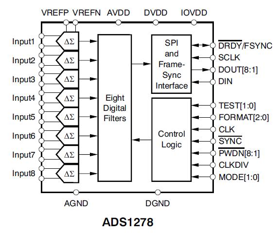

看到说ADS1278不需要启动信号,上电后即开始进行转换。这里的意思是上电后有CLK信号就开始转换,然后就可以在OUT引脚输出波形吧?有没有SCLK都会进行转换,输出波形?但我在ADS1278EVM-PDK上发现,我不给SCLK信号的话(即把R40电阻拿掉)(此时CLK有信号),OUT1处没有波形出来呢。。忘专家指点,谢谢。
不给SCLK信号的话,Dout没有波形是正常的,Dout在SCLK为下降沿的时候才会有输出,参考www.ti.com/.../getliterature.tsp 第30页
