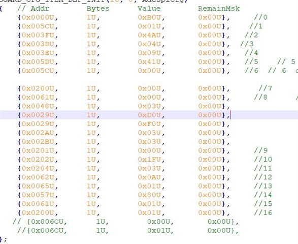

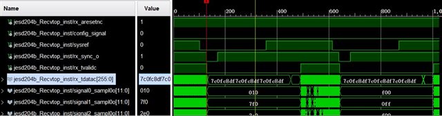

需求:
使用差分时钟:输入80MHz,
使用CPLL 生成采样率720Mpsp采样信号
JESD使用mode0,单lane速率5.76Gbps,使用8个lane,数据加扰,sysref信号0.2815MHz
寄存器配置表如下:
第一列为地址,第三列为寄存器写入值
最后的现象如下:
为什么sync信号会周期性拉低
