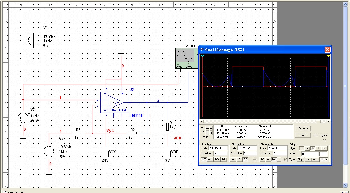

遇到一个24的开关量信号,想用滞回比较器进行整形,结果出现如下波形:(仿真时候用的是正弦波信号,实际时候有正弦信号和开关量信号)
将输入信号变成开关量时的波形:
不知道是什么原因造成的 。 还是该器件(LM311)根本就不能实现24V的信号信号输入? 如果是这个,能否推荐一个对24V信号的输入,5V输出的转换电路?当然,需要高可靠的。最好是有滞回,可将毛刺信号去除的。谢谢。

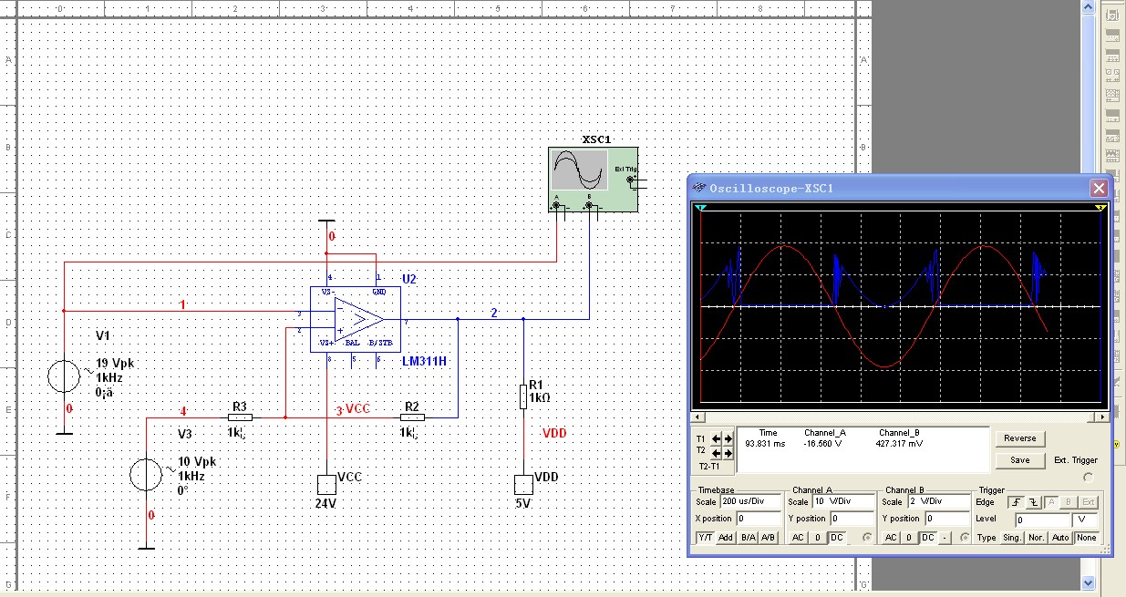

将输入信号变成开关量时的波形:
