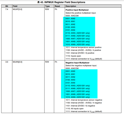

你好,我现在用ADS1261EVM开发板使用官网的事例可以正常采集温度值
但是现在不清楚如何进行差分输入采样的配置及流程
能不能描述一下呢 或者提供C语言的示例代码,
输入电压是1V,硬件环境是ADS1261EVM开发板  V+接入AIN3 V-接入V-,
  • 您好,
    差分输入配置与温度采集配置仅 Input Mux 配置不同,即INPMUX Register配置不同,通过MUXP[3:0] 选择差分输入的正输入端,通过MUXN[3:0]选择差分输入的负输入端:

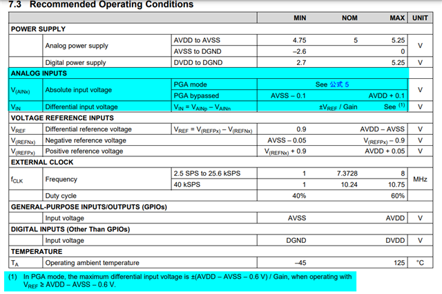

    请注意差分输入时的信号幅值输入范围:
