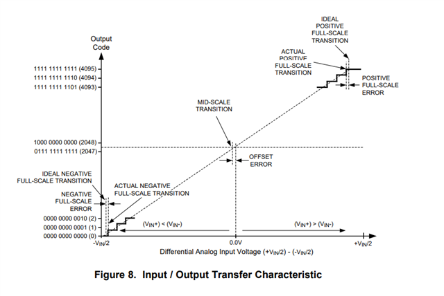

    我想问如果我只给了时钟但是没有给模拟输入信号呢?模拟输入信号悬空   输出是什么样的数据? 都是0吗?
    不用的输入端不建议直接悬空,防止噪音耦合进去,通常可将其下拉到地。
    、如果我只给了时钟,模拟输入信号和地短路,则输入的一直是0V,  那输出的都是0吗?
    Vin+和Vin-的输入信号范围为-0.4V~2.4V,所以输入为零的话是允许的。
    关于输出code可参考Figure8的输入输出传输特性,当差分输入为0V时,可以看到对应的输出code介于2047和2048的中间值。
