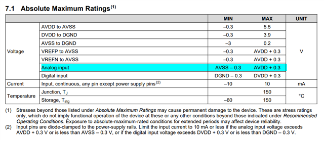

设计中使用+5V的AVDD电源,IN1P~IN8P引脚输入的电压超过7V,然后发现上电时VCAP1>1.1V,但是写寄存器设置内部参考电压时失败,是由于IN1P输入电压超过量程,烧坏芯片吗
