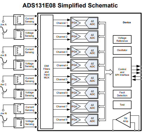

如果您这边需要同时采样,可以看下集成了8个ADC的ADS131E08:
