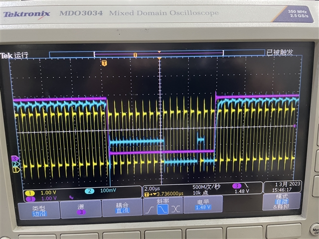

ADS131A04: DOUT信号线电平被拉低
Part Number: ADS131A04

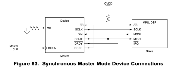

背景:ADS131A04作为SPI主设备,STM32L471作为SPI从设备,MCU通过SPI+DMA方式获取数据。
硬件连接:
MCU的SPI和DMA配置:

问题:ADC上电后,DOUT管脚一开始正常输出0xFF04,但是MCU初始化使能SPI后DOUT信号线电平被拉低,DOUT信号线上拉电阻试过100k,10k以及去掉上拉电阻,依然都是被拉低,可能是什么原因?
