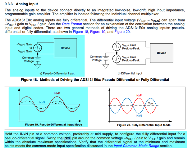

你好,

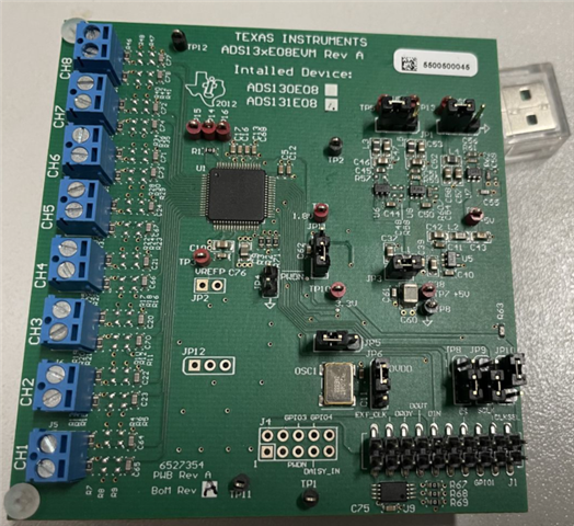

请问ADS131E08EVM原板默认的输入方式是差分输入吗?如果是的话,请问怎么能改为单端输入。

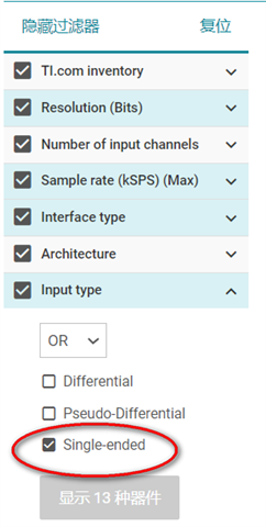

下面链接是TI的精密ADC筛选链接,您可以在网页左端的Input type 筛选框中勾选single-ended以选择单端输入的ADC。一般TI ADC都有EVM板可购买。
