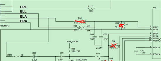

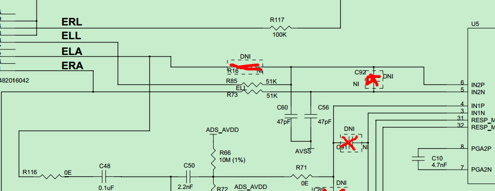

1、导联线连接上,社区内有两种不同的用法,不知有什么区别?见下图
上图是TI评估板上给的
上图是社区内一位大哥给的
对比一下第一张图 IN2P连接到了ELL  而第二张图IN2P连接到了ELA  请问有什么区别???

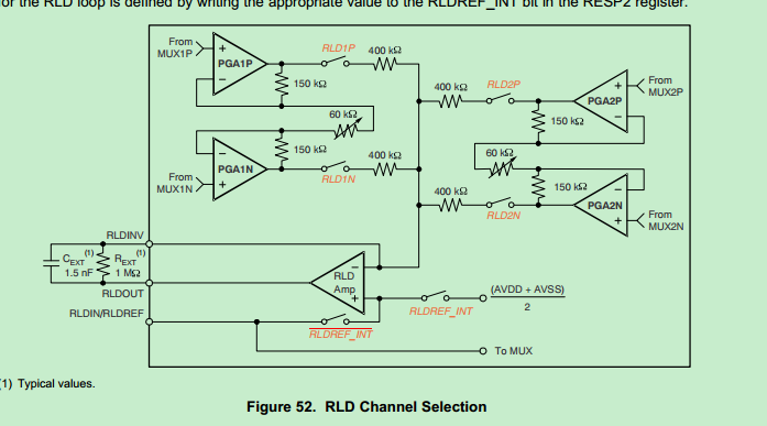

2、对于右腿驱动电路,是如上图接法就可以吗?  剩余工作参考手册55页进行寄存器配置就可以了吗?
55页如下图
