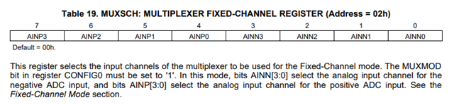

ADS1258dataset第29页,在固定通道模式下AINCOM的输入不能被参考。是这个模式下面不能用AINCOM吗?如果我想用16个通道的单端模式,在固定通道模式下,AINCOM可以做ADC负端输入吗?
您好,
是的,在Fixed-Channel模式下,不能用AINCOM。
在固定通道模式下,AINCOM不可以用做ADC负端输入,没有相应的寄存器可以配置它,在固定通道模式下,只能在MUXSCH寄存器中选择通道,从AIN0到AIN15选择两个作为输入,您可以看到每个输入(AINP和AINN)都有4位,因此只有16个通道选项(AIN0:AIN15)。
如果您想用以AINCOM为参考输入的 16个通道的单端模式,您需要使用Auto-Scan Mode。
