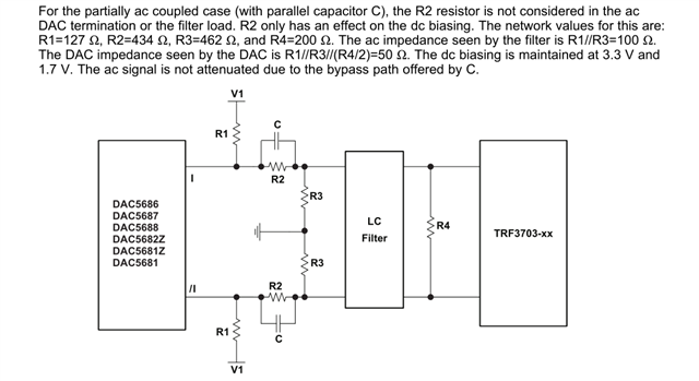

没有找到关于DAC5687的匹配电阻的计算方法。
我采用的是有并联电容的LC滤波器。请麻烦提供。

您好,匹配电阻的计算方法我们有一个计算工具,下载链接如下:https://www.ti.com.cn/cn/lit/zip/slwc084
关于LC filter的设计,请参考这篇应用手册:
https://www.ti.com.cn/cn/lit/an/slwa053b/slwa053b.pdf

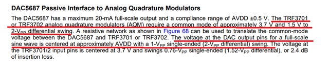

我算了下,大概的值,V1=3.3V;V2=0;IFS=20;LOAD=50;VDAC_COM=0.8;VMOD_COM=0.5V。这样衰减比较小,只有-4.082,VMOD VPP也比较大有0.625V.但是有一点疑问,就是VDAC_COM=0.8可以配置成0.8V?会不会有什么问题?
这样设置是不合理的。
datasheet中给出了VMOD_COM 为3.7V,Vdac中心电压是以AVDD为中心,即共模电压3.3V。
