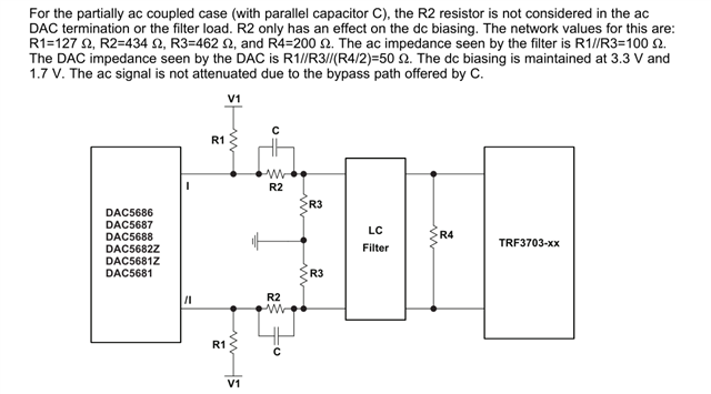

Part Number: DAC5687
Hi TI,
在规格书以及资料上并未找到对输出的偏置电压进行匹配的相关电阻网络计算,我的采用的是这种带并联电容的输出结构。
在论坛上之前有提供过一个网址,但是并不能打开,麻烦提供一个可用的。链接如下:
focus.ti.com/.../tsw3070evm.html
Hi TI,
您好,这个问题和https://e2echina.ti.com/support/data-converters/f/data-converters-forum/579284/dac5687-dac5687 重复了,我已在上述链接中回复,后续有什么问题我会在上述链接中跟进,所以这个贴子我暂时就先关闭了哈。
