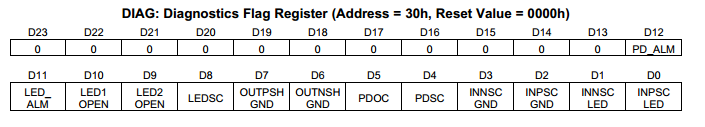

请问,当我Diagnostic enable后,在DIAG_END上升沿后,读0x30寄存器的值是0x001010;
实际我测量PD管没有问题,有压降。
而且看PD管datasheet反向电压、反向电流和短路电流都很大,不至于损坏。
请问这是怎么回事。

  • Hi Nick,
    读写操作是正确这点没问题,比如我不外接red和IR时,读出0x30地址的数值是0x001E10;
    外接red和IR后,读出的是0x001010,请问是怎么回事?

  • Diagnostics Flag寄存器的高10位都是0啊,你怎么可以读出来1呢?
