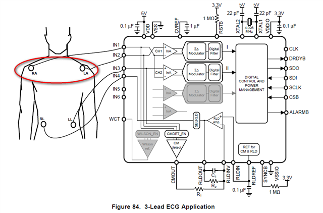

我现在使用ADS1299采集心电,只使用一个通道,需要的三个电极分别是正极,负极和偏置电极,还是正极,负极和参考电极?那么这三个电极在人体上应该如何贴放才能采集到心电呢?
  • 您好,
    采集心电信号需要右腿驱动信号RLD或者说使用偏置电极,因为人体的共模电压相对于ECG测量系统是浮动的。如果没有偏置身体,来自电极的输入信号可能不在ADC的可接受输入范围内。通常,每个输入引脚上的电压必须在ADC电源VDD和VSS的范围内。右腿驱动电极向患者驱动电压,该电压可以使其他电极的DC电平落入ECG设备的供电范围内。
    然后正极,负极电极,可以测量 Lead I 信号,即 LA – RA,如下贴放位置:
