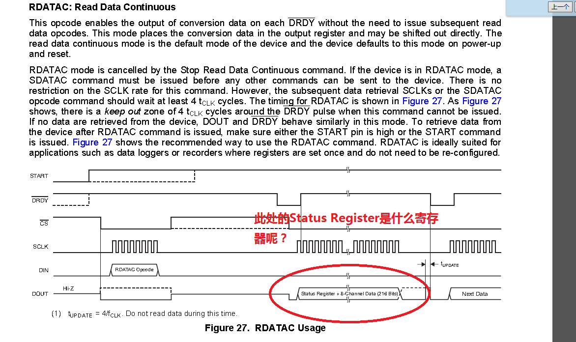

         我目前只想做个3导的心电设备,想请教下,使用ADS1298能否只读取3路的数据呢?
我看手册里是一下读取8路的。
         还有就是能否配置发送的位数,我只需要16bit。
