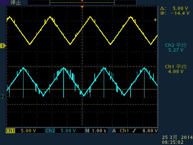

我用DAC8562输出一个三角波测试,用示波器发现输出的三角波有些毛刺,负载是XTR111,电路图按照datasheet提供的电路设计,采用同步模式,将LDAC接地,CLR上拉,SPI通信和输出三角波的软件都正常,硬件上面也没有什么焊接问题,为什么在同步模式下,我向DAC8562写电压值会导致电压突变(变到最大的情况比较多)??有什么方法可以避免出现这类问题??有哪位大侠能够解答,万急!!!!!!!!!
你好,
你的两个波形是OUTA口和OUTB口输出么?
建议先把整个输入的波形拉出来看看,是否满足时序要求,会不会在写的过程中被打断了。
谢谢,的确是这个问题,我用的是软件模拟SPI协议,将中断关闭就好了。

您是想表达什么意思呢?没看懂,这个DAC不是差分输出啊。
