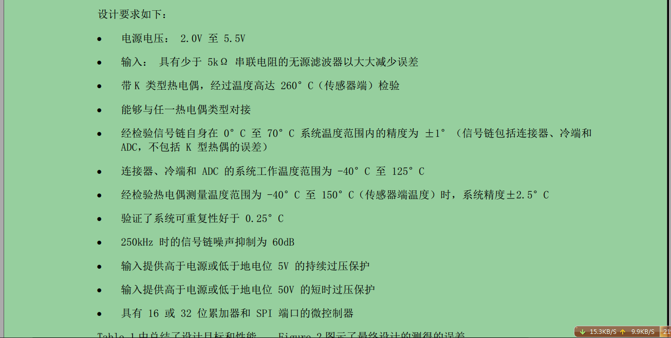

在TI的参考设计有一个ADS1118的测热电偶应用,连接:www.ti.com.cn/.../tipd109 这个方案使用的单电源供电,但是竟然说能够测量到-40°C 至 150°C,热电偶在零下温度时产生的是负电压,我不知道这个设计单电源供电是如何测量到负电压的?我自己参考这个设计画的板子,热电偶到零下温度时,AD采集回来的数据都是错的。

你好,
ADS1118是差分输入,差分输入有个特点就是在单电源供电能产生所谓‘负电压’,只要负向输入端大于正向输入端,然后一减,不就成负的了吗。
当然,热电偶接进去是要有偏置网络的,得把电压抬升到一个ADC能承受的共模电压里。你可不能把热电偶一端连地了...

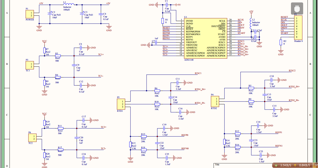

您好,我现在在实验ads1118接k型热电偶,有个问题想咨询下:
首先是抗干扰的问题,就是我们应用在炼钢的工厂,环境很恶劣,不知道芯片会不会受到相应的影响,
其次就是现在我发现ads1118读温度基本ok,我们用的热电偶是铠装热电偶,长度可能有1米左右,问题就是当我用手去触摸铠装热电偶时(不是触摸测温端),发现ads1118的温度跳变,大概不超过5度的范围,如果当前温度是20的话,可能会出现20-25之间的温度,
难道手的触摸会带来这么大的影响么?我换了磁珠进行实验,还是不行,不知道有什么好办法么?

额,我看了一下MAX器件的评估板上确实有两颗磁珠,但那个和ADS1118输入端上内部的开关电容是不一样的吧,磁珠主要和板上的三颗电容组成LC滤波作用,对输入信号进行滤波处理。在ADS1118板子上原来的RC滤波换成LC滤波应该也没问题,只是很难保证磁珠或者电感的一致性。用电阻一般已经足够。
不知道您用手触碰以后采样了几个点,采样了多长时间,采样率是多少,采样出来的值能画出直方图分析或者时域波形变化进行分析么?
关于您自己做的板子和官方DEMO比较,您看看你输入滤波器的电阻电容的选取问题。
电阻一般是要求1%精度的,电容一般用C0G的,如果实在找不到C0G的那就使用X7R的。滤波器的平衡很重要,否则共模干扰可能会转化为差模干扰。C0G电容也可以抑制机械抖动带来的噪声。

MAX的磁柱确实和ads1118内部的开关电源作用不一样,但是我不知道ADS1118内部的开关电容到底是什么作用?就是为了对信号的采集么?为什么采用开关电容的方式啊?
MAX的板子并没有3个电容全焊接上,只有一个差模电容,在MAX的板子上,我把磁柱焊接下来,用手去碰还是没有很大的数据波动的表现,是不是芯片本身就有这方面的问题要我们去考虑
再有一个就是热电偶的影响,我们现在用的热电偶放到TI的demo板子上,最大能到2度左右的读数波动(用手去碰热电偶带来的数据波动)
我用手去碰,是连续进行的采样,采样率大概在128以上,没有画直方图,我只是在考虑怎么能去掉这些波动
我想电阻和电容一定是有影响的,我用的是瓷片电容,在市场上买的,不知道特性怎么样,不敢奢求好的特性
