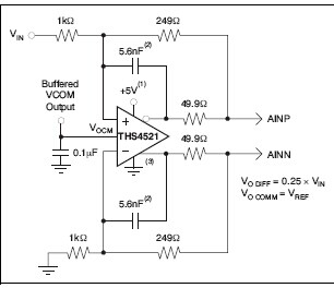

ADS1278的使用场景:AVDD = +5V, DVDD = +1.8V, IOVDD = +3.3V,VREF=+2.5V,Low-Speed Mode
待采集信号为±5V差分信号,共模电压为2.5V。
现在需要将±5V差分信号转换为±2.5V差分信号输入给1278,求推荐分压电路或推荐一款运放芯片
  • 推荐THS4521,它被广泛用在ADC全差分输入的驱动中,请见:http://www.ti.com/tool/tipd115
    具体电路可以如下:
    仿真结果:
    你用运放分压搭也可以,但是要用温度系数低,精度高的电阻。

    是指在FDA放大器输入端口的共模电压范围,这里你是2.5V;
    Differential Input Voltage, VID 1 V 是指FDA输入端口的差模信号不能超过1V,差分信号比较对称的话在FDA输入口VID是很小的。
    注意VID不是输入差模信号的范围,而是指放大器正负输入引脚间的压差。

    是指绝对电压。请注意这个结果是3.3V 供电时的测试情况,你应该用5V供电,所以是:
    Output Voltage Low @ TA= +25°C : 0.1V(TYP)
    Output Voltage High @ TA= +25°C:4.75V(TYP)
    请仔细阅读数据手册page6
  • 关于计算:
    简化电路图如下:
    对你的应用,输入输出信号模拟为:
    从而在FDA输入端有:

    你好,上图电路就是ads1278推荐的单端转差分驱动电路,现在的问题是上电测量VIN端有1.67V的电压,AINP和AINN之间的压差也是1.67V。片子VOCM管脚我加了一个2.5V的直流参考电平,这时候就导致如果在VIN端加交流信号会叠加一个1.67V的直流电平,而AINP和AINN所出来的差分信号不是以2.5V为基准的差分交流信号。
    我想问一下,上图给出的ths4521单端转差分电路是正确的吗,好像和ths4521的datasheet里面的单端转差分原理图(如下图)不一致吧。
    另外,想请教一下ads1278高速模式和高精度模式下所能得到的最高精度是多少。根据你们给的信噪比和精度之间换算的公式,高精度模式最高精度能达到18位,高速模式达到17位,是不是这样的。
