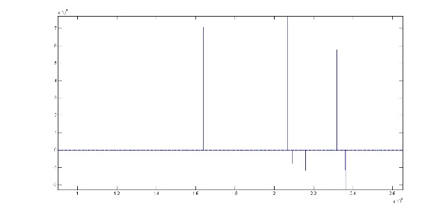

ads1298 使用内部 测试信号,连续读数据方式,获取的数据会不定时的出现异常数据,不知道哪里出问题。
  • 图有点看不清,横轴应该是时间吧,单位是多少?纵轴呢?
    信号层面:
    多通道在工作吗? 通道间有串扰?
    如果出现频率完全随机,且幅值很小,会不会是随机噪声?
    如果出现频率固定且较高,会不会是有开关电源的影响?
    如果出现频率在50Hz,会不会是工频干扰?
    接口层面:
    调制频率在多少?SPI时钟呢?
    把发送控制命令和读取数据的速率都降低,或者把时钟频率降低看看怎样?
