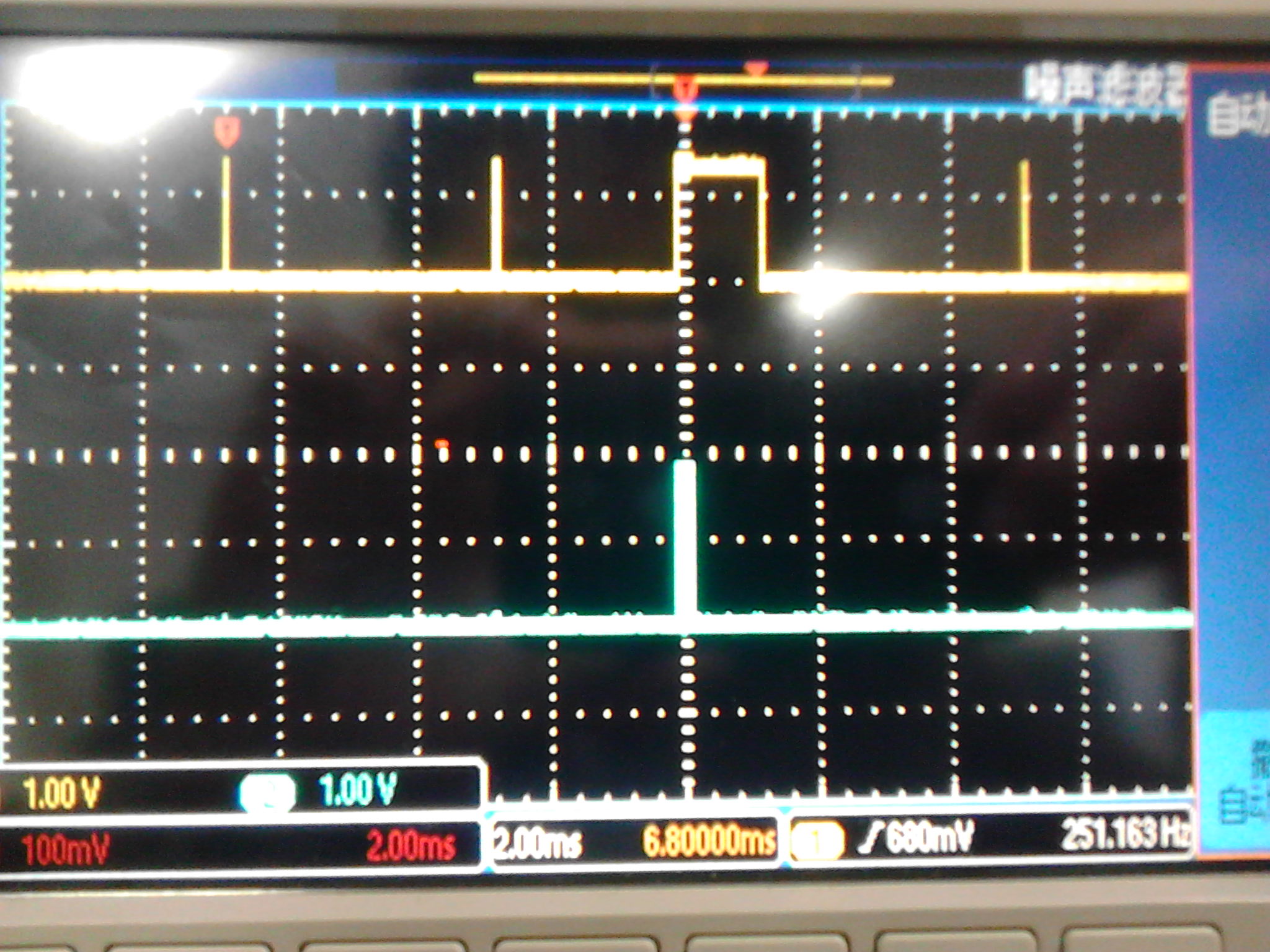

    各位工程师好,这几天调试ADS1298芯片时遇到一个奇怪的问题,请工程师看一下!
    我将DRDY信号作为外部中断信号接到主设备(DSP)的GPIO引脚,设置的是当DRDY产生下降沿电平时,则启动中断服务程序,也即开始读取已经采集好的数据。
    遇到一个问题是,DRDY信号是4ms的信号,但是SCLK的频率则为70ms;也即是说,DSP并没有检测到DRDY的每一个下降沿信号。请问这是怎么回事呢? GPIO是不是有周期检测的问题?
     感谢工程师!
实际测试情况请见下图:
图01  黄色线是DRDY信号,蓝色线是SCLK信号(周期为70ms)

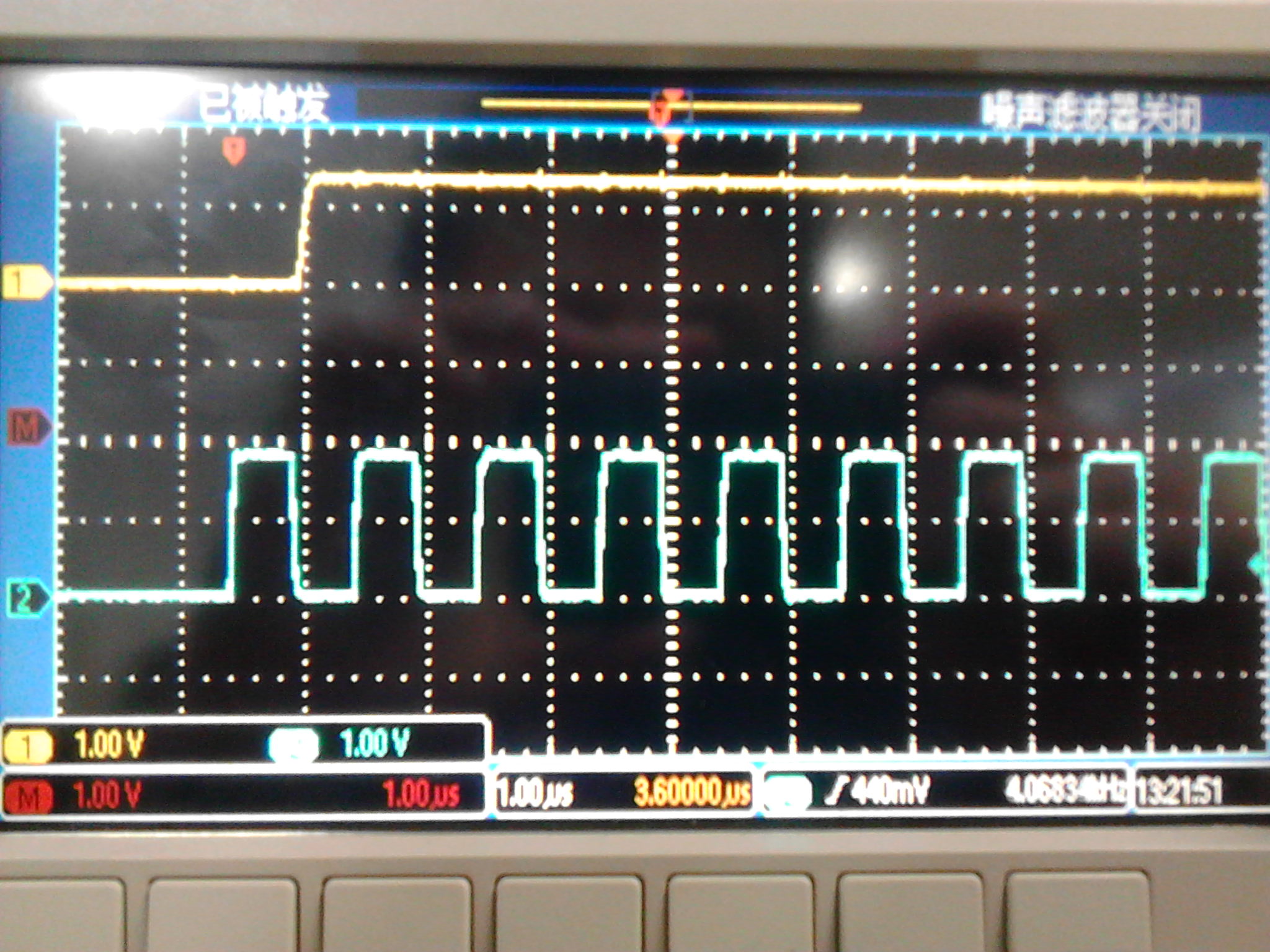

图02  黄色线是DRDY信号,蓝色线是SCLK信号(图中所示为发送数据时产生的脉冲)
