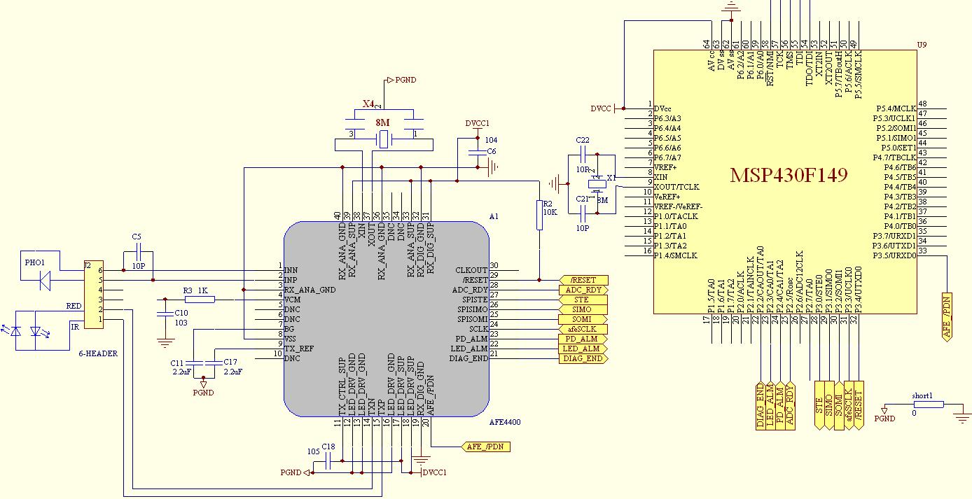

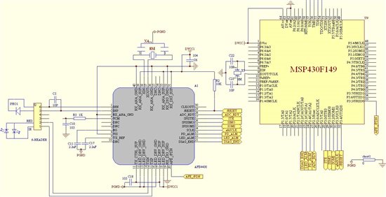

我自己做了个板子用MSP430F149控制AFE4400。CLKOUT有4M的时钟输出,但是不管我怎么通过MSP430F149的SPI写和读AFE4400的寄存器始终没有看到它的SOMI脚有信号输出,更不要说ACD_RDY信号了。
我先问第一问题:我把TX_CTRL_SUP,LED_DRV_SUP,RX_DIG_SUP,RX_ANA_SUP都接3V电源。这样可以吗?

当然还有一个端口输出STE信号。写AFE4400寄存器是这样的:

在写寄存器时先把地址0的寄存器写0,在读寄存器前先把地址0的寄存器写1。请问我的程序有什么问题吗?为什么似乎AFE4400就没有工作似的?
