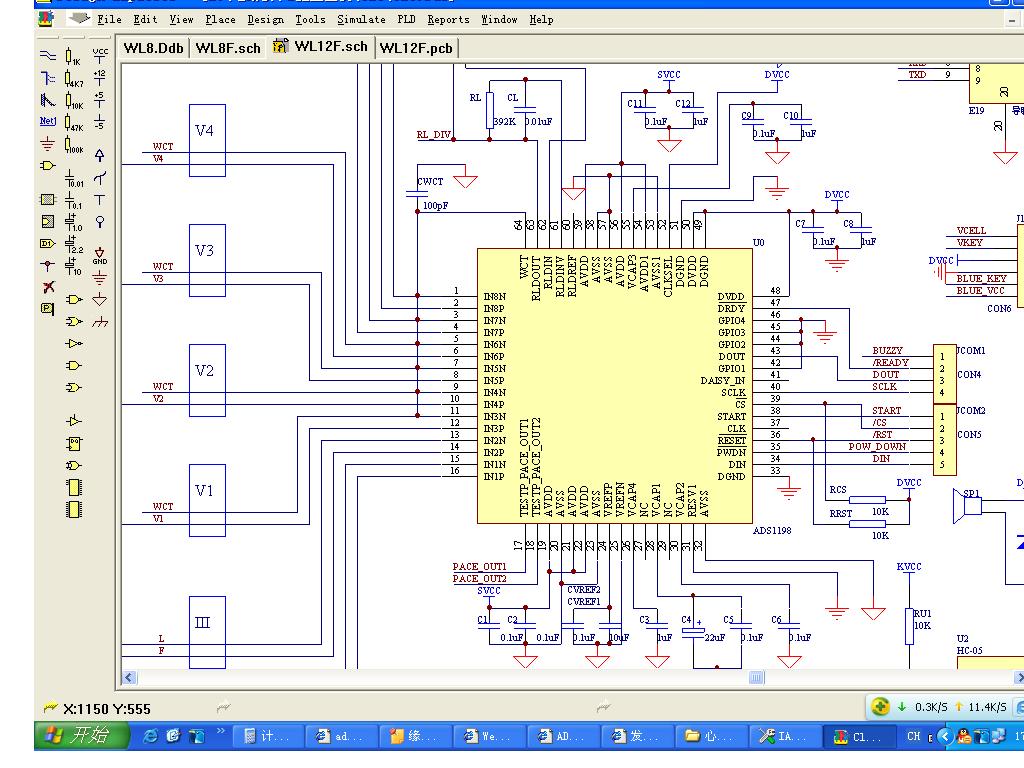

请教ADS1198/ADS1298设计12导心电信号采集问题????
Other Parts Discussed in Thread: ADS1198
请教TI工程师,我正在使用ADS1198设计12导的心电检测仪,原理图根据sbau180.pdf设计,模拟电源和数字电源都是采用3.3V单电源供电,中间用磁珠联通.目前程序已经完成,用心电模拟仪可以采集出很漂亮的8路心电信号,并且各路信号基线保持一致,可是在采集人体信号时,人体心电信号也能采集出来,但8路信号的各自基线都不同,各导联基线相差数值最大在1000(AD采集后的数值)左右,我感觉可能是各路的共模信号转换成差模了!但不知道该如何解决!已经调试半个月了实在是解决不了这个问题,以下附上我的ADS1198的初始化程序.
