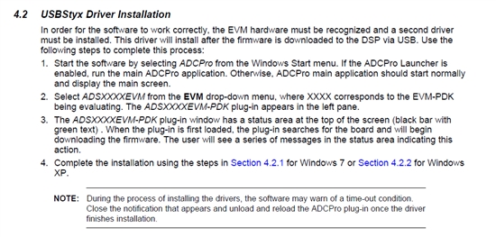

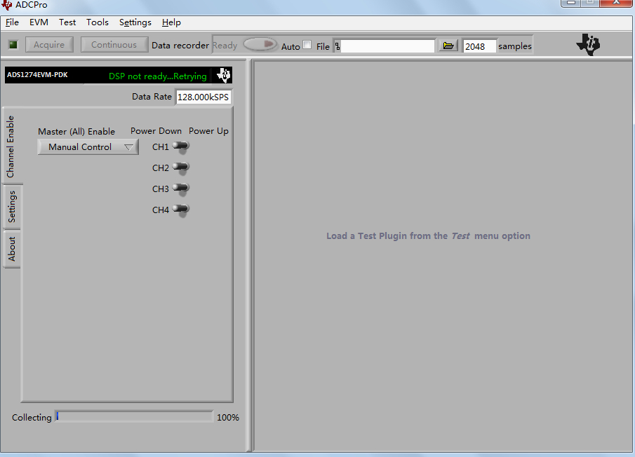

我在用ADCPro软件连接ADS1x7xEVM(我的是ads1274)开发模块时,连好电源线和USB线后加载1274evm plugin,软件显示一直停留在"DSP not ready...retrying"阶段,reset也没用。请问是什么原因?应该怎样解决?
  • 检测一下,驱动装的有没有问题。
  • 非常谢谢你的回答。

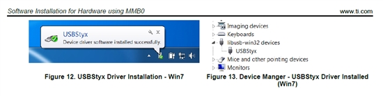

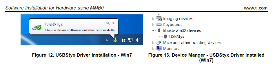

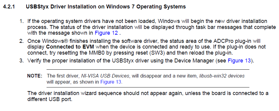

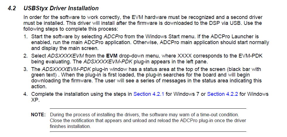

    我重装ADCPro时根据“ADCPro Hardware and Software Installation Manual.pdf”发现正常的安装过程应是先首次点击ads1274 plug-in,然后电脑应该会安装USBStyx driver,过程如下图

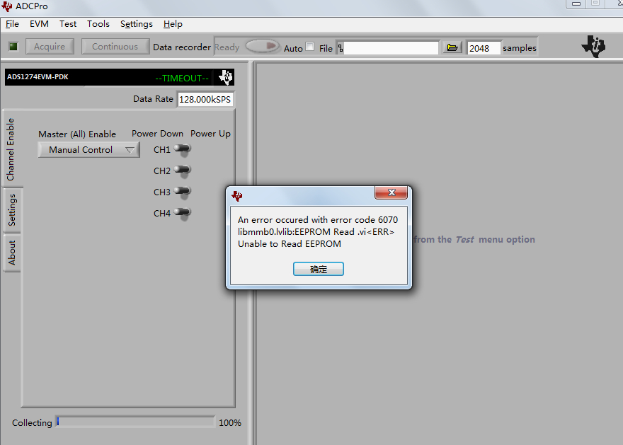

    我无法等到电脑安装USBStyx driver,一直显示"DSP not ready...Retrying",超时后会显示无法读EEPROM,如下图。是否意味着我的EEPROM是坏的?
  • 换台电脑试一下,新板子EEPROM没那么容易坏的。

  • 我回来后马上按两个帖子试了下,仍未解决。
    我的系统是win7 32位,装的ADCPro软件如下,换电脑重装还是老样子。
    按第二个帖子更改adcpro_evm.ini后,状态栏仍停留在"DSP not ready...Retrying",不过超时后提示的是"EVM/HW Incompatible",我在你们美国的论坛TI E2E上搜方法,其中有一篇http://e2e.ti.com/support/data_converters/precision_data_converters/f/73/p/228099/1172087.aspx#1172087提到了完全一样的问题, Greg Hupp给出了一个Verified Answer,实际上就是第二个帖子的办法,对我无效。不过帖子里提到这个不太像是驱动的问题,可能就是eeprom程序不对。想请教下这个eeprom在MMB母板上还是evm上?起什么作用呢?TI E2E上碰到这个问题的貌似还不少,正在搜寻中。。。
