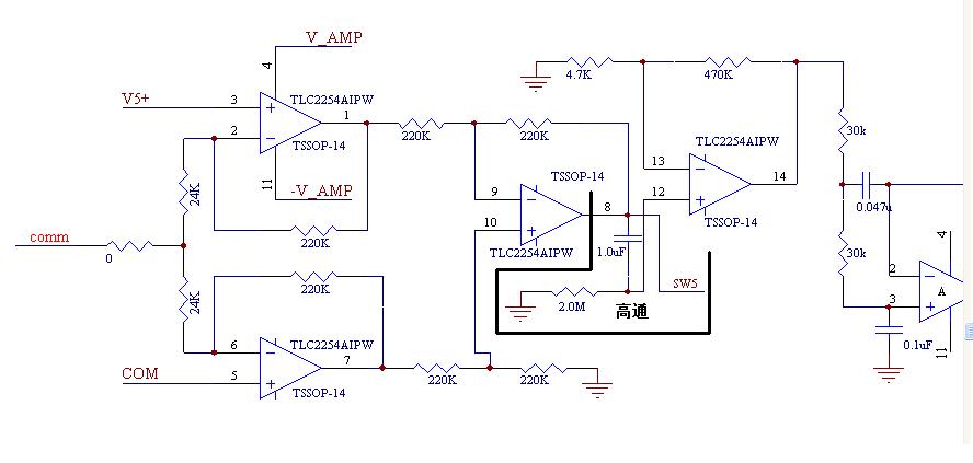

感谢JHL在上一贴的回复,我按您的建议,在输入ADS1198前搭了2种高通滤波器,但一种会使心电信号产生严重的畸变,一种干脆没有信号了!我们以前直接用运放搭ECG采集电路是在仪表运放之后加低通和高通,而ADS1198内部全集成了,不能在它的仪表运放后加滤波器.所以想请教您,这个高通滤波到底该如何加,谢谢!(另外,ADS1198/1298有厂家量产做产品么?这款芯片到底成熟么???)

你的信号畸变应该是相位失真,对于心电波形,为了尽可能还原真实信号,我们要保证心电谱内各信号成分的相移是线性的,信号链路应该拥有尽可能平坦的群延迟,不管是硬件滤波还是软件滤波,都应该保证这一点。
