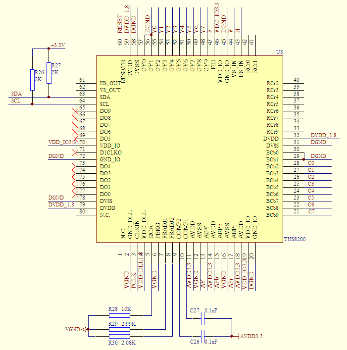

THS8200输出1080P50/60格式YPbPr视频时无信号
输入是16位YCbCr 4:2:2格式的信号,EAV/SAV同步,所有I2C配置按照参考脚本slec026a和slec026b的相关内容来设置的。
现在如果输入格式是1080P25和P30时,可以输出YPbPr视频,没有问题。
但如果输入是1080P50和P60时,则显示器和采集卡均无信号。
相关原理图如下

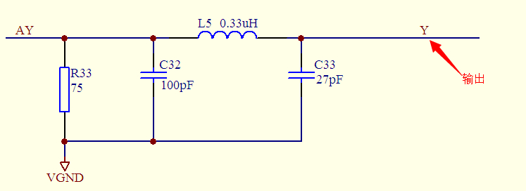

输出部分电路,以Y为例,PbPr类似。
个人觉得可能是输出部分的问题,对后端电容电感的匹配不太了解,还请有经验的高人帮忙指点一下,谢谢。
