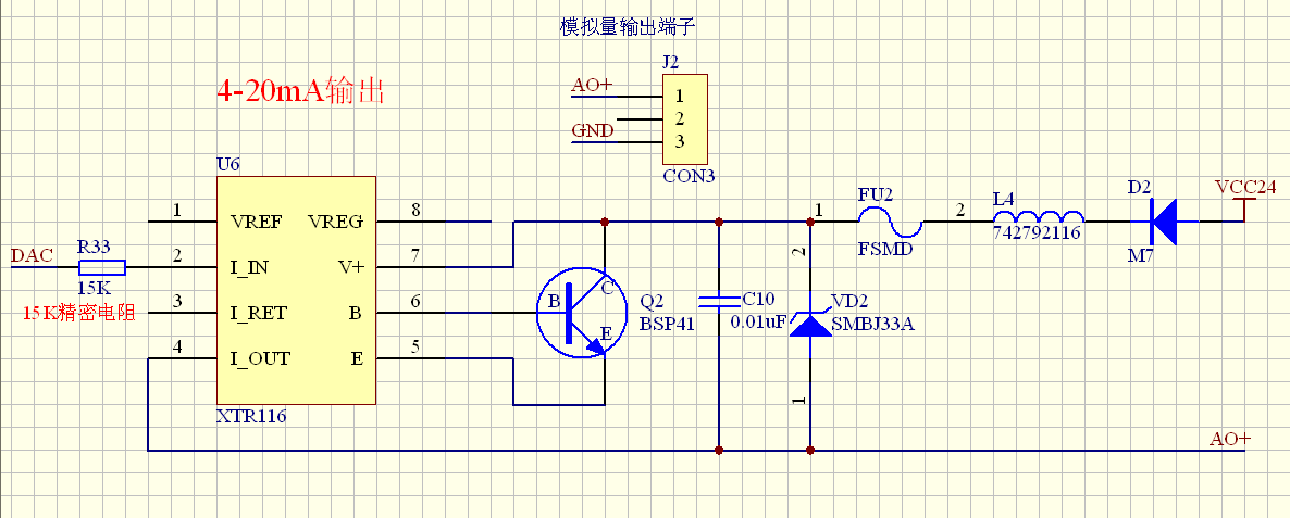

大家好,我的一系统,通过mcu的DAC出来后,经过15k的精密采样电阻,然后经xtr116进行两线制输出,在使用中,xtr116的3脚应怎样处理,24V的电源地与MCU的地为同一个地。
Other Parts Discussed in Thread: XTR116
但在实际电路中,发现3脚接地的话,测量8脚和1脚的电压不准确。因为我的24V的地和单片机的地为同一个地,所以3脚是否可以不接?

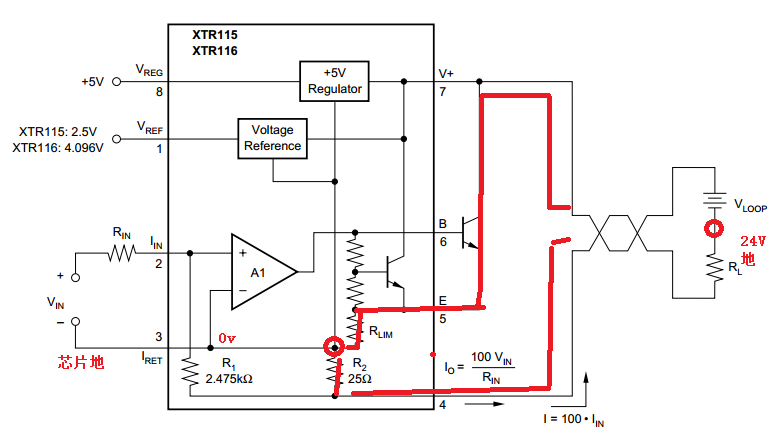

XTR116是两线的,24V地和你单片机的地是分开的,3脚为输入回路的地,也就是要和单片机的地接在一起,24v的地相对输入地是float的。8脚和1脚的电压相对的参考地是3脚,所以你连24v的地进行测量时,电流改变,电压也变。
不好意思,前段时间出差,回来第一时间看了你们的回复,现在问题已经解决了。根据你们的答案,我重新找了个24V电源,系统可以正常工作了。现在正在解决隔离电源的问题。
XTR116,pin3为芯片地,且必须接入。输入电压的地和24V的地必须隔离,且不为一个地。
