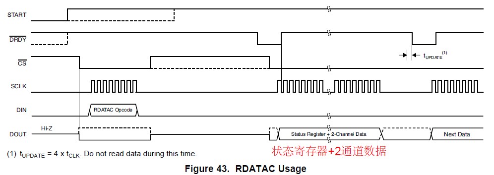

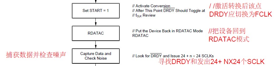

   在ADS1292R上电设置时,根据资料手册63页的流程进行配置,但是有一个地方不是很明白,如下图
发出24+nX24个SCLK这里的n指的是多少,读取到的数据应该是什么数据呢?
  我仔细思考,在这个操作之前要先发送RDATAC指令,根据资料手册内36页的RDATAC说明,我推测24+nX24个SCLK是否就是状态寄存器+2通道数据,不知道事实是不这样,希望有经验的朋友可以解答。
  还有,RDATAC指令发送后,读取到的数据是状态寄存器+2通道数据,这里的状态寄存器指的是什么呢?值又应该是多少呢?
  还有,ADS1292R在进行SPI通信时是不是对时序要求非常精确才可以呢?
  • 数据手册第29页,Data Retrieval部分对数据格式进行了说明,24bit状态寄存器包括1100 + LOFF_STAT[4:0] + GPIO[1:0] + 13 '0's。
    power up与figure43的24都是指状态寄存器。
    SPI时序参照figure 1和Timing Requirements For Figure 1
