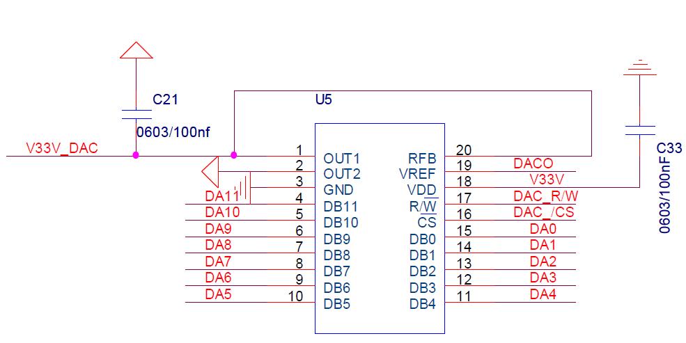

DAC7821 应用在Voltage Mode , 工作电压和模拟基准电压都是3.3V。OUT1输入,VREF输出,两个地用0 ohm電阻链接的。应用电路如下:
现在的问题是,输入给到最大时DB0~DB11都输入1(3.3V),输出最大只有2V多,不能达到3.3V。而且输出和输入不成正比,也就是说线性Data输入,输出不呈线性。
不知到这样是什么情况,想请教是应用电路有问题还是有其他原因。

这个电路有问题!这么接的话其实内部就相当于一个电阻分压,输出最大不超过2.5V(3.3*0.75=2.5左右,数字全1时,很好分析),数字为其它值时,分压系数为非线性变化,所以输出很乱。
同意Ivan的说法,建议参考datasheet,外面加上运放作为I/V变换的电路。
