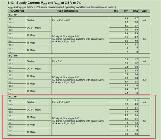

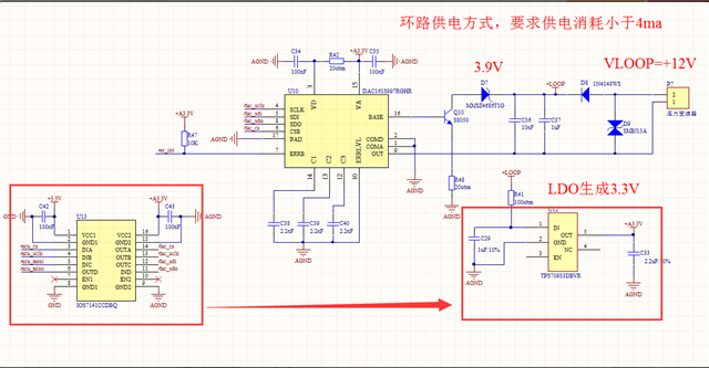

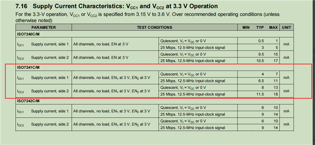

对于如下的图。所有器件的供电都是由环路LDO提供的。也就是说DAC161S997RGHR和IOS7141CCDBQ它们消耗的电流必须要小于4ma是吧。那么问题就来了,对于TI的隔离芯片来说,消耗的电流还是蛮大的。这样就不能满足小于4ma的要求啊。您能否推荐下低能耗的隔离芯片?如下的是我寻求的几款TI隔离芯片的参数。不知我理解的是否有误?另外就是DAC161S997RGHR我在使用时存在误差,设置4ma时,实际值是4.0369ma,设置20ma时,实际值是20.0027ma.也就是设置电流值越大误差就越小。不知这个误差是怎么造成的(是否因为隔离芯片消耗电流太大导致的)。怎么解决这个误差问题?请您百忙之中抽空回复下,谢谢啊

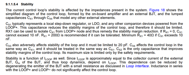

  • 您好,关于输出电流误差的问题,环路供电这里C29的电容目前使用了1uF,建议更改到10nF以下。参考数据手册9.1.1.5.4 Stability部分的介绍。
    关于隔离器,您选的这两款是属于功耗最低的了呢。
