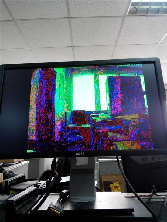

THS8200输出图像不是全屏且失真
Other Parts Discussed in Thread: THS8200
输入格式是bt1120 720P@50 采用如下配置,应该是推荐的配置吧,自己不清楚

由上面的图片可以看出视频图像没有全屏,而且图像还花的,colorbar颜色显示正常,但是也没有全屏,不过效果比上面的好。
不知道怎么配置,希望提供帮助或解决思路。
