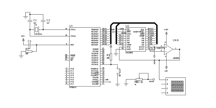

【原创】DAC0832的应用加仿真
DAC0832是8分辨率的D/A转换集成芯片。与微处理器完全兼容。这个DA芯片以其价格低廉、接口简单、转换控制容易等优点,在单片机应用系统中得到广泛的应用。D/A转换器由8位输入锁存器、8位DAC寄存器、8位D/A转换电路及转换控制电路构成。 下面的例子把DAC0832作为D/A转换器,在虚拟显示正弦波或三角波。 如下图:
