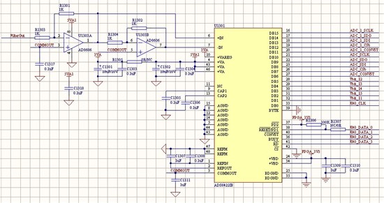

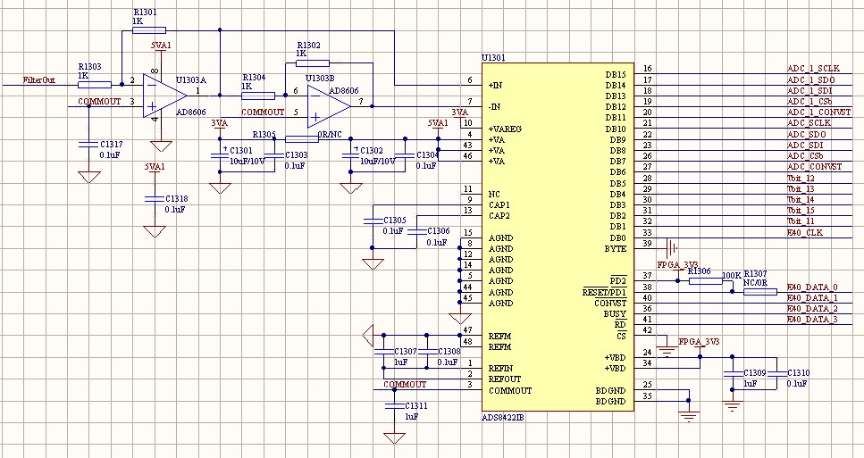

原理图如下所示,帮看看是否有其它问题,谢谢
画得不错. 做技术不能靠天, 靠自己认真细致的检测和应用手册的理解.
谢谢。
职业习惯,画好原理图,PCB发板之前,总是习惯让厂家帮检查一遍,毕竟他们会多了解细节。
多一重检查,多一重保障。
DB15的SCLK是干什么用的,这个ADC的采样率不是固定的吗
