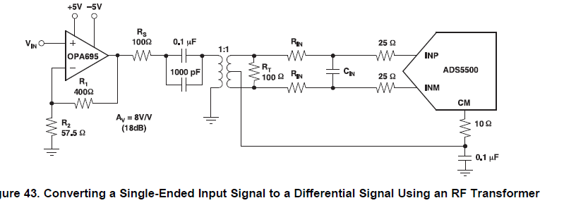

我想问下附件中的图中Rin和Cin应该取多大的值
RC滤波频率,我一般选择ADC采样频率的1.2倍以上;
RC的值你可以根据低通RC滤波的公式进行计算;
选择ADC采样频率的1.2倍左右;
