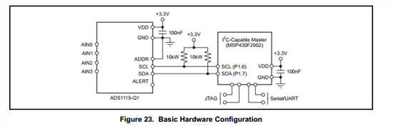

ADS1115是超小型的,宽电压16位AD转换器,通过一个I2c接口与MCU相连,官方给的电路连接图如下
