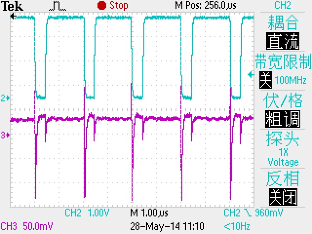

开门见山,上传我在使用ADS8568所遇到的现象。
ADS采样率500kSPS。由FPGA控制。

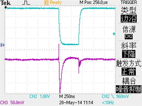

注:CH2为ADS8568的BUSY信号,CH3为输入信号。
再来一张局部的细节图。

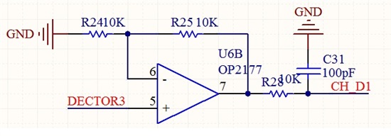

另外补充我的采样段前级电路
问题描述:在ADS8568的BUSY信号为低电平时(采样转换完成),对我的输入信号有干扰。并且所有8个通道都存在这个现象。
在PCB布线方面应该是没有问题,BUSY信号与输入信号离得很远。求版主给分析分析。
