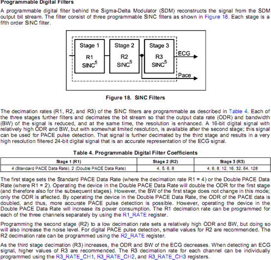

手册上提到两个相关的内容: 全部输入引脚包含一个电磁干扰 (EMI) 过滤器,Each input has built-in EMI rejection that eliminates noise from RF transmitters.
这个好象没有过多的细节了, 应该不是你说的东西.
另外还有: Programmable Digital Filters, 应该是你说的这个低通滤波器了.
是这个滤波器。但是不太懂他的意思
Delta-Sigma ADC一般都又Modulator 和digital filter组成的,digital filter的作用主要是降低噪声,提高SNR,这里的digital filter也不例外分成3个部分,主要是可以方便地实现pace信号的检测。你所说的心电算法的低通滤波是指什么?
