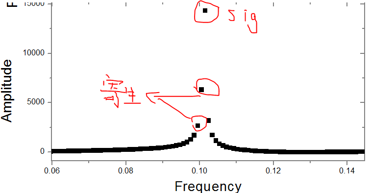

  • 你好,
           有个问题想请教一下。我对ADC采样数据(10MHz信号,100MHz采样率)进行FFT变换,变换之后图表如下所示。计算信噪比需要先计算信号幅度,但是在我的FFT变换图中,实际信号频谱附近还有多个寄生的信号频谱,量值也不小。请问,在实际计算信号时,是否需要考虑信号旁边的频谱?万分感谢!
