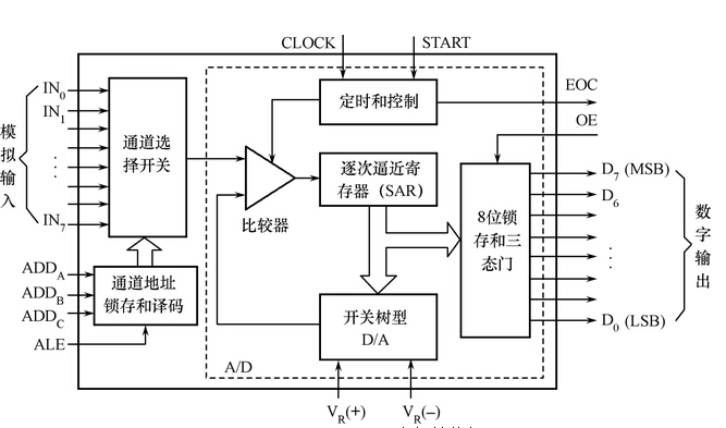

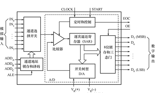

ADC0808是采样分辨率为8位的、以逐次逼近原理进行模/数转换的器件。其内部有一个8通道多路开关,它可以根据地址码锁存译码后的信号,只选通8路模拟输入信号中的一个进行A/D转换。ADC0808是ADC0809的简化版本,功能基本相同。一般在硬件仿真时采用ADC0808进行A/D转换,实际使用时采用ADC0809进行A/D转换。

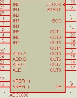

(1)IN0~IN7——8路模拟输入,通过3根地址译码线ADDA、ADDB、ADDC来选通一路。
(2)D7~D0——A/D转换后的数据输出端,为三态可控输出,故可直接和微处理器数据线连接。8位排列顺序是D7为最高位,D0为最低位。
(3)ADDA、ADDB、ADDC——模拟通道选择地址信号,ADDA为低位,ADDC为高位。地址信号与选中通道对应关系如表11.3所示。
(4)VR(+)、VR(-)——正、负参考电压输入端,用于提供片内DAC电阻网络的基准电压。在单极性输入时,VR(+)=5V,VR(-)=0V;双极性输入时,VR(+)、VR(-)分别接正、负极性的参考电压。

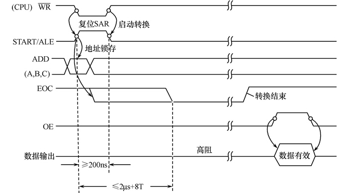

工作时序
以前做的仿真
sbit START=P3^0;
sbit OE=P3^1;
sbit EOC=P3^2;
sbit CLOCK=P3^3;
