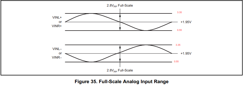

PCM4220手册第2页:
说明PCM4220输入引脚不能接受负压,只能接受正电压的信号。

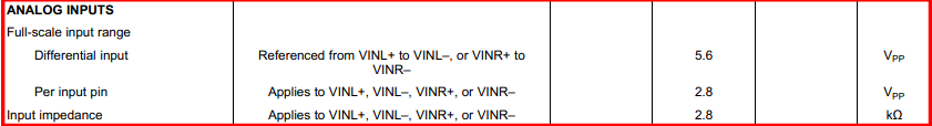

PCM4220手册第4页:
说明PCM4220单引脚接受2.8Vpp信号,差分输入(V+ - V-)是5.6Vpp
PCM4220手册第16页又说:共模电压是1.95V,然后figure35中
很明显:当输入信号中,VIN+最大为3.3V,VIN-的最小为0.55V,然后Vin = Vin+ - Vin- = 2.8V,Vcom = (Vin+ + Vin-) / 2 = 1.95V; 这与5.6V的Vpp输入范围不一致呀。
此外,使用TI推荐电路,Figure45, 使用Multisim12.0做仿真,完全仿真不出PCM4220手册中Figure35的结果。
附上Figure45的仿真电路的multisim文件,烦请高手指点一二,PCM4220的输入范围问题,满幅输入量程到底应该是多少?2.8Vpp怎么就出来了5.6Vpp?
