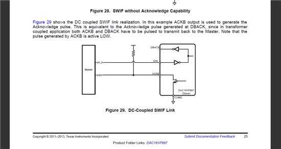

当主机要输出符号A时,pritx是否要变成高阻,还是一直在二个符号周期内驱动到0电平,我是用PP输出的。
  • PRITX是受MCU控制的信号,由MCU给出确定的高低电平。对应的DAC161P997为DIN。DIN为输入引脚。
    你是担心两者的通信吧?请参考网站上组出的基于MSP430的通信示例代码。我们调试过那个代码,工作正常。
  • 可以这样认为,才发A符号时,PRITX保持低电平二个符号周期,不会跟161芯片内部的输出确认信号相冲突。我是担心,输入反相器的输出与确认信号的输出二个信号相冲,是否可以这样认为,发A时间内,如果PRITX有高电平的毛刺,会引发器件内部损坏,此时输入反相器输出是低电平,而确认信号输出是高电平。
