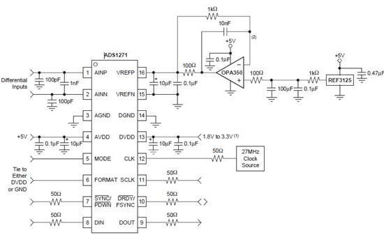

ADS1271的简易连接如下图所示(手册中有):

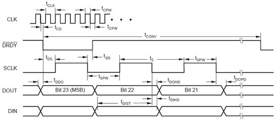

时序图
根据以上时序图,程序可以一直查询DRDY脚状态,查到低电平状态时即可读取数据,参考程序如下:
| ulong ReadAds1271(void) { uchar count; ulongt AdcData=0; while(RDRY) { for(count=0;count<24;count++) { AdcData<<=1; SCLK=0; DELAY; SCLK=1; if(DOUT) AdcData|=0x01; else; DELAY; } } return(AdcData); } |
