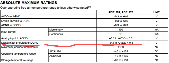

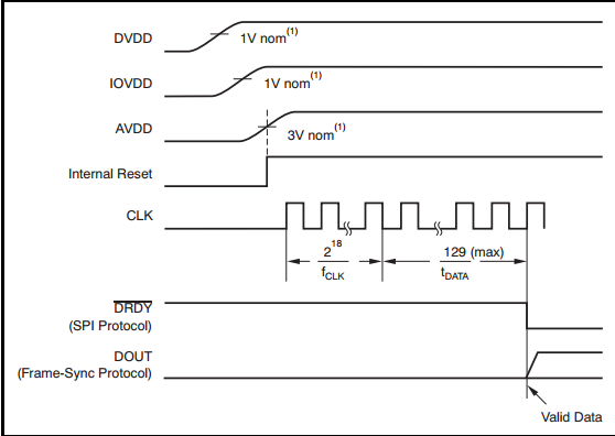

我准备用ADS1278做数据采集,附件中是手册里要求的上电顺序;手册中有提到应该让DVDD和IOVDD先上,AVDD最后上,并且AVDD到3V以后
会有一个内部复位信号;但是手册中对于这个先后顺序没有明确的时间要求(具体数字)。如果我现在让AVDD先上,然后再上IOVDD和DVDD,也是
可以正常工作的。我的疑问就是这样上电的话是否会对AD有损坏,而影响其使用(寿命、精度等)?

首先不同的上电时序(eg: AVDD -> IOVDD -> DVDD) 并不会对损坏AD, 但是按照数据手册的上电时序上电可以让ADS1278以比较稳健的方式启动起来。
ADS1278内部工作流程是这样的: AVDD上电后,它会根据内部的数字引脚的电压(由DVDD 供电)而配置本身;假如此时DVDD 尚未上电,那么此时内部的数据引脚仍然是悬空的,这会导致ADS1278工作在不确定的工作状态。直到DVDD上电后,ADS1278才会恢复到正常的工作状态。
有一点很重要: 无论电源的上电时序如何,为确保ADS1278正常工作,在电源全部上电之前不要在任何模拟输入或数字控制引脚上施加电压。
