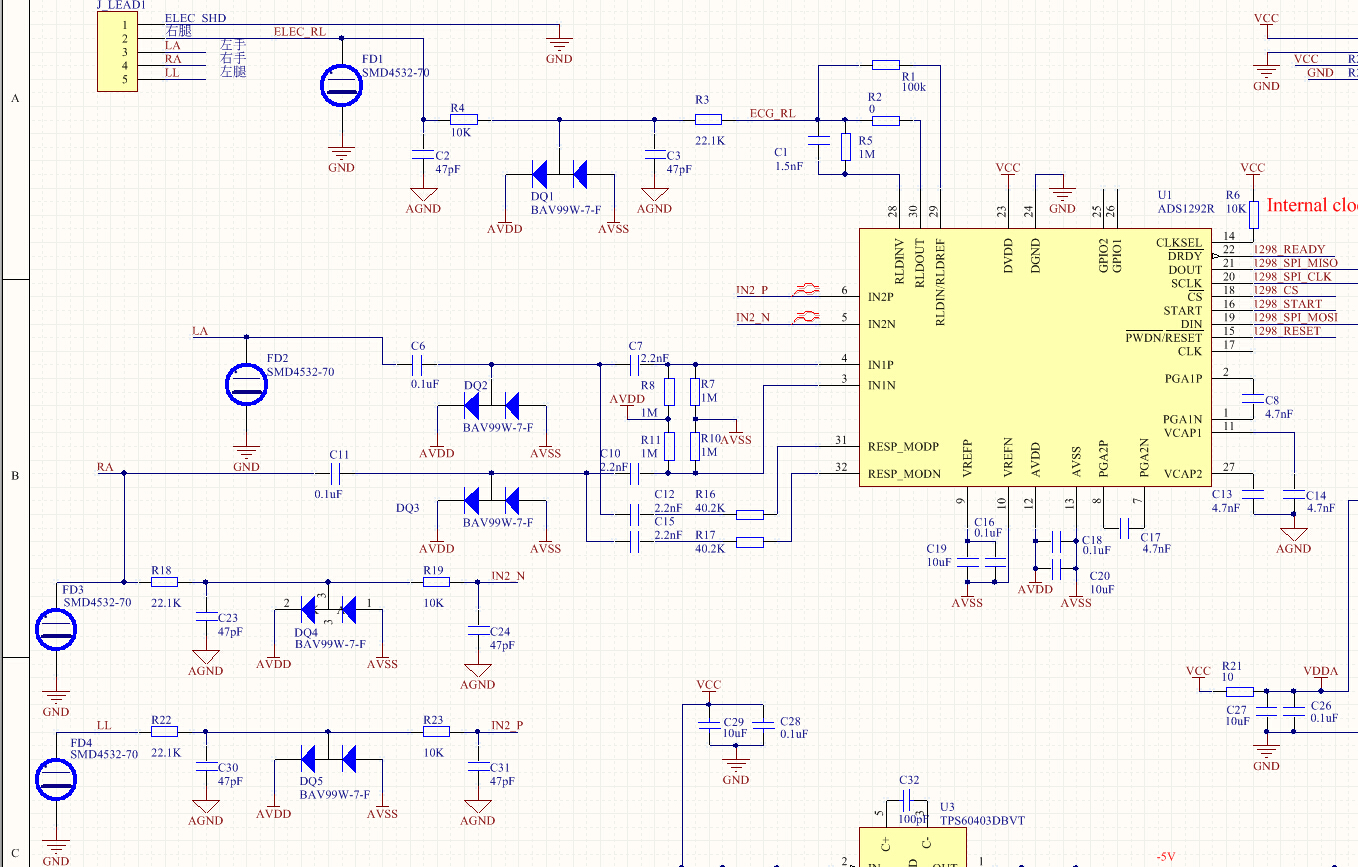

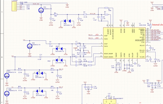

ADS1292R 用心电模拟器就可以工作,接人就不行
您好,我的设计正在验证收尾阶段,但有一个奇怪的现象

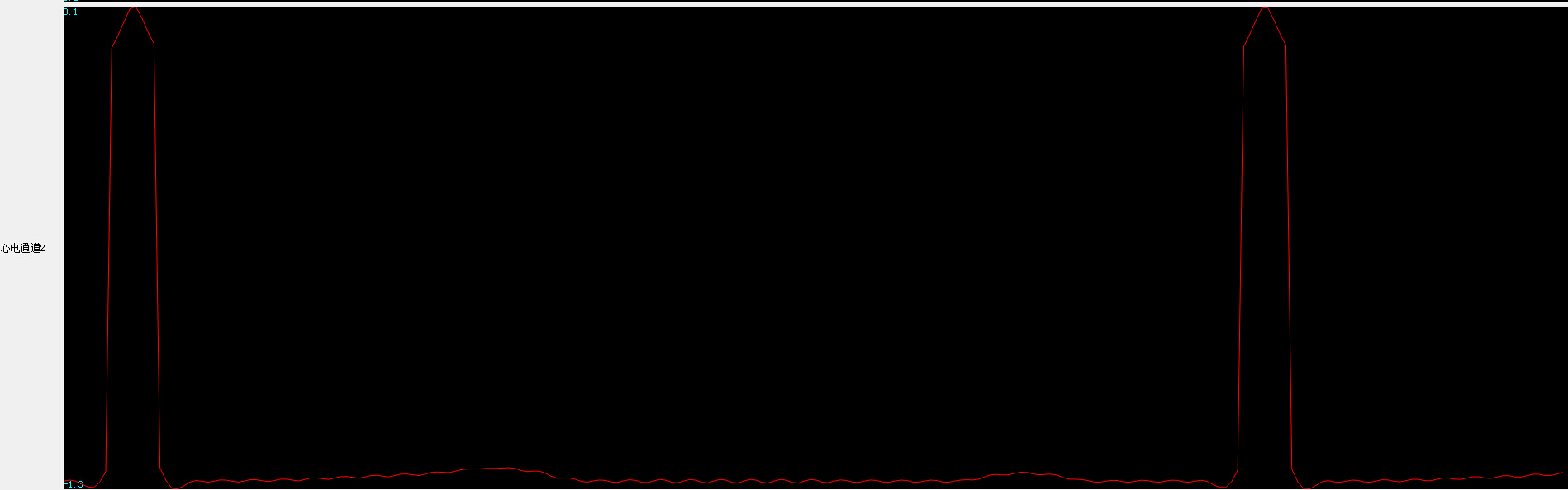

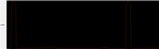

我一直使用福禄克的MPS450心电模拟器作为ECG测试的信号源,使用和验证一直效果非常理想

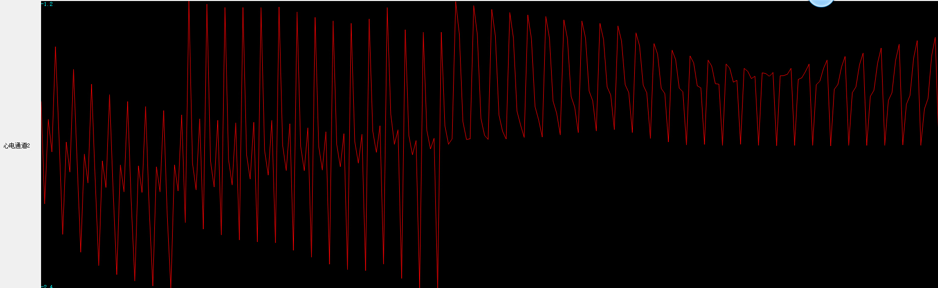

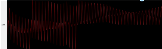

但最近我尝试着把信号源替换成人体(其他所有条件均没有变化)连接到对应位置时,发现整个采集模块工作不太正常了
得到波形噪声过大
有用信号几乎不可见了
不知是否能给出一些解决问题的思路?
连接可靠性,电源差异,人体躺测等因素已经排除掉了

您好,
图中的采样频率好像有点低啊!
噪声看起来非常有规律,能否对采集的数据做个傅里叶分析,看看噪声的频率?
接入人体后,相对于模拟器会有更多的共模干扰,以下应用笔记的解决方案可以参考:
http://www.ti.com/general/docs/lit/getliterature.tsp?baseLiteratureNumber=sbaa188&keyMatch=improving common-mode rejection using the right-leg drive amplifier v. acharya&tisearch=Search-EN
Br
Martin
Hi Yong,
ADS1292R 演示套件中的原理图就是可以用的;
您那边有那个演示套件吗? 可以配置起来测试人体吗?
演示套件里面的软件可以清楚地看到每个寄存器的配置值。
