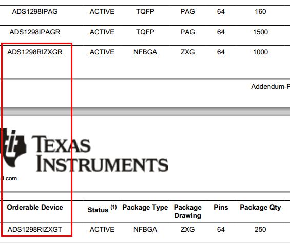

ADS1298IPAGR没有RESP_MODP和RESP_MODN引脚,
ADS1298RXXX的型号才有:
